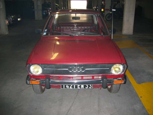

    L'actuelle a l'achat. 86 HB1 de Decembre 1977. Deux coup de file, TGV jusqu'a bordeaux et retour par l'autoroute.... Neutral
    Elle est dans son jus. Premiere main pas de gros boulot mais tout est d'epoque, et les photos presentent mieux que la realité ( voir sieges d'une photo a une autre )

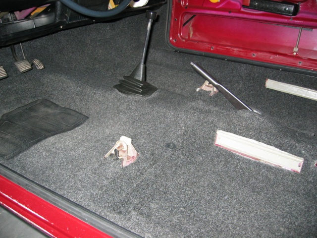

    Ensuite nettoyage moquette ( au karcher ) sechage a la souflette + soleil. Peinture du frein a main et nettoyage des rails de siege.

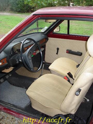

    Sellerie refaite par sellier avec tissus d'epoque. Il est tres dur de trouver du tissus grosse cote dans les teintes "70" de nos jours.

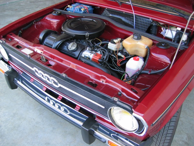

    Peinture compartiment moteur. Nettoyage complet moteur et carbu. Changement des durites, des filtres, d'une partie de l'electricité, de la pompe a essence etc....
