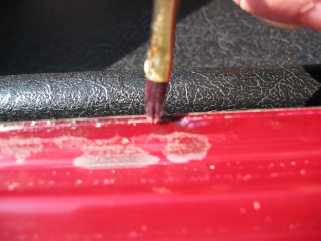

    Meme operation pour la vitre arriere. Le joint coté interieur n'a pas le meme profil que celui du pare brise et c'est un peu plus dur au remontage mais ca va puisque je l'ai fait seul avec la meme methode.
    Par contre j'ai decouvert un peu de rouille en bas de la baie a gauche car le joint avait 1 mm d'ecart avec le hayon a cet endroit et la flotte devait rester là..... mais bon rien de grave.
    Donc demontage.
    La ou il y avait un peu de rouille
    J'ai poncé et traité au ferose et la ou la tole est doublé, j'ai infiltré du ferose.
    Nettoyage du joint, pose du jonc et remontage de l'ensemble.
    C'est marrant comme le nettoyage des joints et la pose de jonc neuf donne un coup de " propre " a la voiture.
