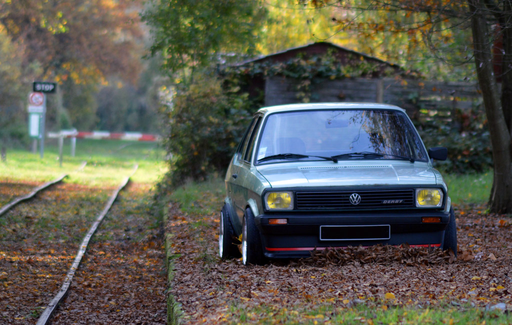

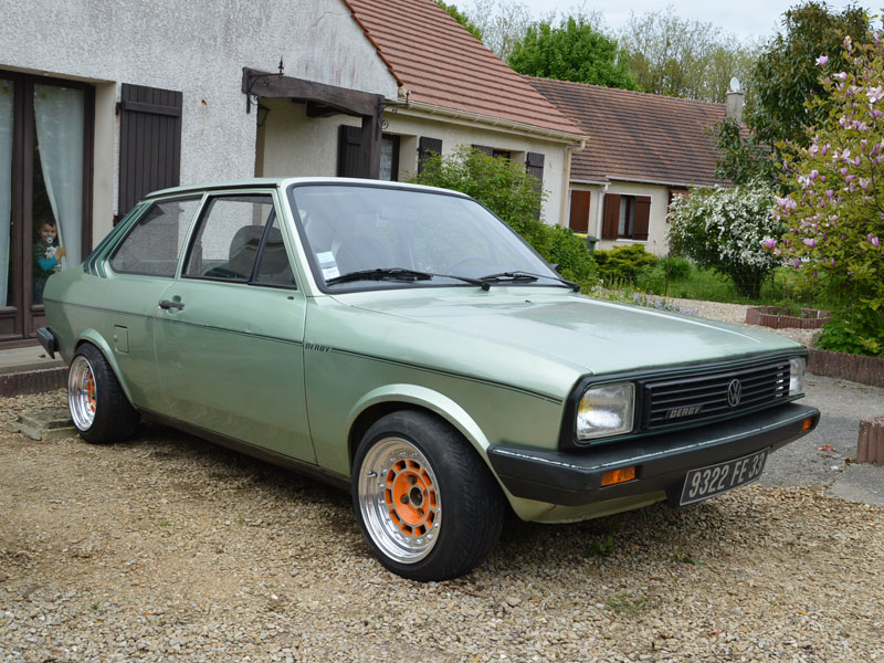

    Voici le jolie cadeau de ma bande de potes pour mes 30 ans et au passage remplacer ma défunte Audi Coupé GT 1982 parti en fumée après le vol (ironie du sort, elle est Vert Inari aussi  Surprised ).
    Ses petits chenapans sont aller la chercher sur Bordeaux en février (6h de route aller) sur plateau et l'on bricolé (échappement, faisceau moteur enfin je ne sais pas tout) pour qu'elle puisse avoir le contrôle technique et ainsi me l'offrir à mon anniversaire avec la carte grise à mon nom  Shocked 3 mois de bricole pour qu'elle tourne correctement, la rabaissé et y coller des jantes BBS. Pour que ca ne frotte pas trop dans les ailes, ils ont mis du carrossage mais les rondelles vont vite virer, c'est pas le genre de la maison  Twisted Evil
    Donc c'est une VW Derby 1F de 1980 en finition CLS, avec un moteur MH (swap donc, 55cv mais ca tourne pas mal). Une carrosserie un peu abimé coté passager, quelques tâches de rouilles mais ca reste gentil.
    1F : génération re-lifté avec PC plastique, grosse calandre et tableau de bord "moderne" en gros
    Finition CLS : haut de gamme en 1300 avec à la base un HH de 60cv, décoration spécifique latérale en vert foncé.
    Full vert  Cool
    Y a du taf !
    Les chenapans en question !
    Les projets ? La retaper pour la remettre à niveau, y coller mes amortos weitec et mes PLS mais j'ai peur qu'elles soient un peu large devant pour une type 1  Sad J'ai toujours des épaves d'OZ turbo mais il m'en manque toujours une...
    Et cette hiver y coller un GK que j'ai d'avance, le 1300 des Polo 2 GT de 75cv ! Ou un 16s AFH de 6N qui fait 100cv !
    Moi qui cherchait une deuxième caisse plaisir plus roulante que mon coupé GT gris, ca tombe pil poil. En plus elle n'a plus son bloc d'origine, donc pas de scrupule à y coller des poneys et perdre le coté collector qui n'est pas envisageable avec mon coupé GT gris qui sera stock à la rondelle près !
    Le choix de la base est très bon, j'adore ses voitures peu courante voir même boudé et contrairement à beaucoup, je suis fier de ses PC plastiques et elle les gardera ! Une berline verte ca fait un ptit clin d'oeil à ma polo Classic GT accidentée  Very Happy

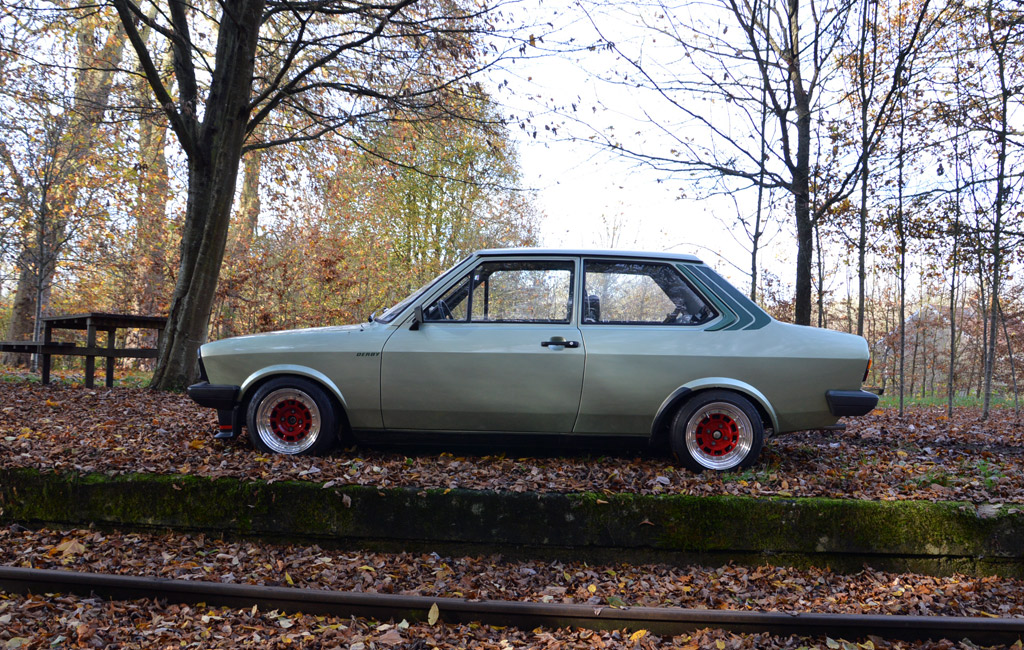

    Voici déjà 2-3 photos en meeting.
    Pare choc avant (idem polo 86c) sans moulure verte, disparue... Rolling Eyes  Par contre, arrière présente!  Laughing
    Pour le rectangle vert foncé métallisé de la face arrière, c'est le même vinyle.
    Pour le compte tour, ma défunte 1ere Derby CLS bleu régate 1300cc HH avait effectivement le compte tour qui est toujours dispo sur VW Classic parts.
    J'ai tout l'historique, bon de commande, facture d'achat, fiches d'atelier, catalogue, etc...  Wink
    Achetée en 2011, j'ai fais rembourrer les sièges avant, réédition des stickers, gros entretien (distri- p-a-eau, vis platinée, filtre essence, air (KN), etc...) polissage complet et shampouinage.

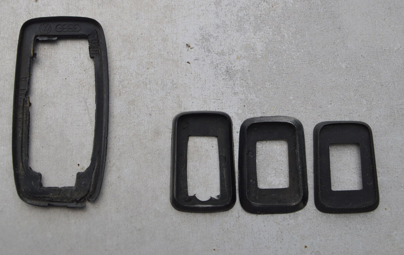

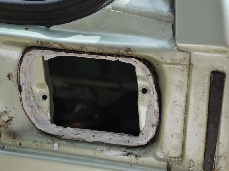

    Et j'ai besoin d'aide par rapport à la poignée de porte passager, la gachette d'ouverture est cassé mais ca marche quand même.
    Ca doit être celle là non ?
    http://shop.volkswagen-classic-parts.de/vwcp/polo-derby/polo-i/karosserie/aussen/tuergriff-rechts-polo-1-861837206c.html
    Pour être sur, la serrure de la malle n'est pas à poussoir comme les type 2 ? Pour ouvrir il faut prendre la clé et tourner ? Pas compris albino

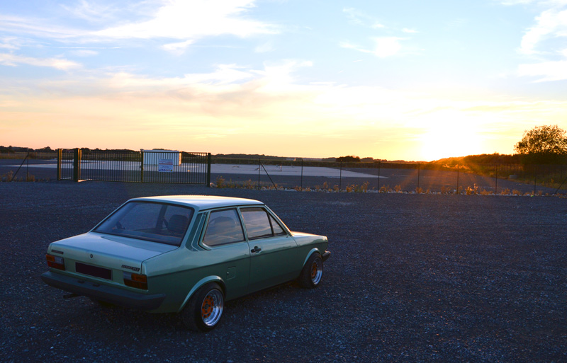

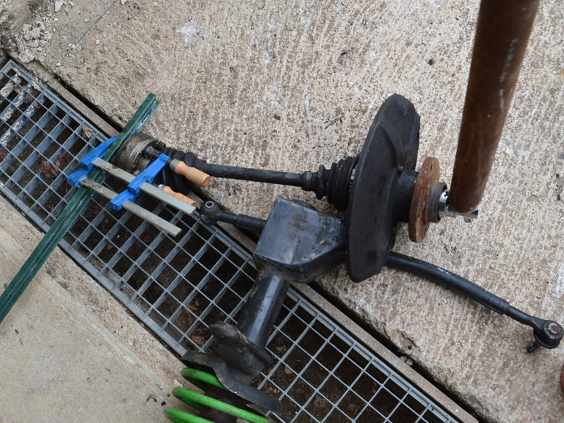

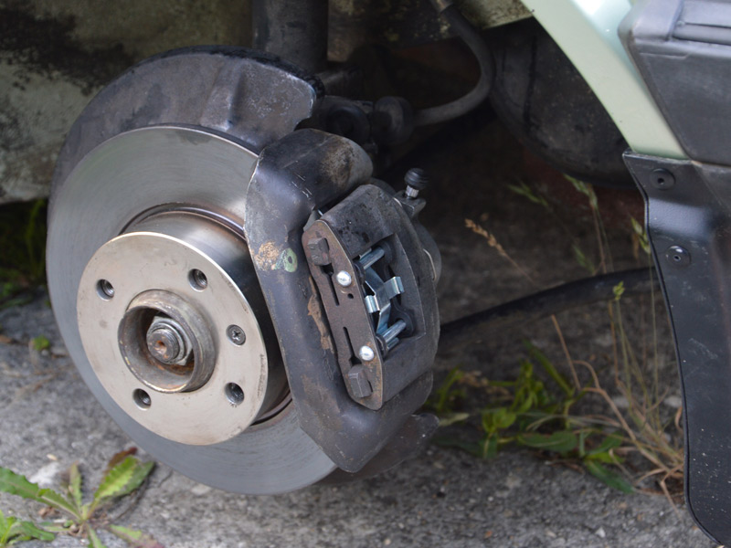

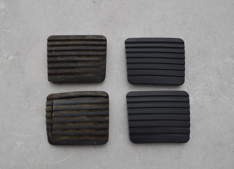

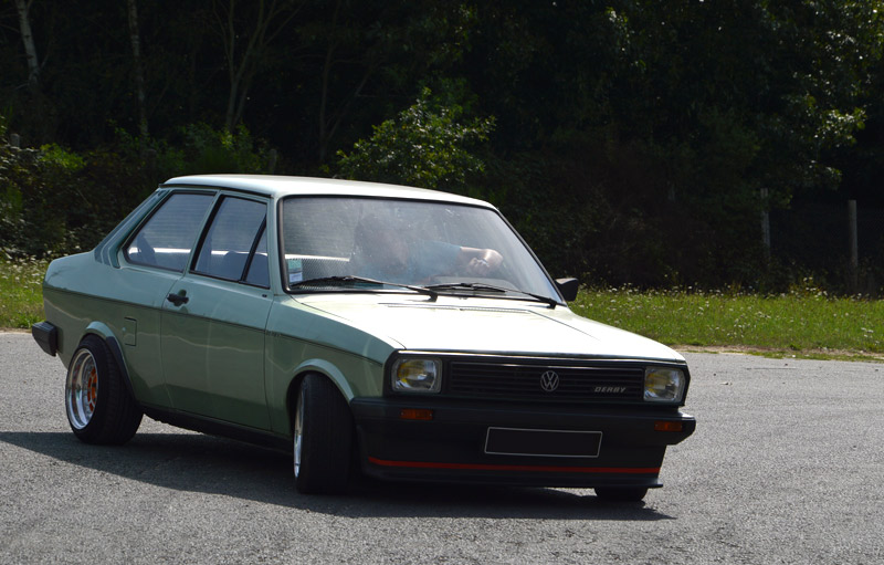

    Aller ptite mise à niveau, j'ai pas fais grand chose dessus avec les travaux de la maison et bosser dehors, j'en ai un peu marre mais je m'y remet normalement cet été...
    On bricole gentiment avec pas forcément des photos.
    - Remise en route de la béquille de capot comme à l'origine (c'est marrant elle reste sur le capot et se clips au dessus du carbu, j'avais jamais fais gaffe). Clips de Golf 2 et caoutchouc de 2F, merci etka pour l'aide  Laughing
    - Tétons de porte neuf de la Polo Classic
    - Suppression des rondelles pour le carrossage

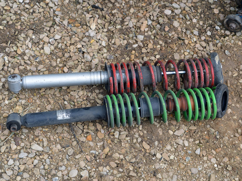

    - Mise en place de mes weitec sans changer le réglage de la hauteur, j'ai replacé les coupelles VW (avant c'était des bonrath -10mm mais qui font du bruit). De mémoire une type 1 à besoin de moins de rabaissement qu'une type 2, on verra après si faut retoucher ca.
    - Changement soufflet de cardan percé et attente du freinage en 239x8 (et pas 239x10, je me suis fait avoir... 1h à chercher de placer ca et enfète le disque est plus fin  Laughing )
    Les anciennes pompe à vélo, ca se voit pas trop mais le diamètre du ressort n'a rien à voir avec les weitec  Shocked
    Montage incroyable pour retirer le cardan, j'avais tout retiré d'un bloc lors du démontage de la classic donc le gros écrou du cardan était bien merdique à retirer  Laughing
    Gros nettoyage de la face arrière (goudron, autocollant typique CLS qui se décolle  Sad, PC arrière décaler et nettoyage des feux parti dans l'élan). Sympa ce joint en pate... Ca m'étonnerai que ca soit d'origine, je vais mettre de la mousse plutôt...
    Ptit test pour voir ou ca tombe, devant c'est un peu trop (ca allait sur la Polo Classic avec les extensions). Ca ira dans un premier temps  :mrgreen: (devant ce n'était pas les weitec, ca devrait être plus bas).
    Attention on nous surveille !
    Ptit rappel, 7.5" voil de 2" et 8.5" voils de 3"  Very Happy
    Des pièces arrivent bientôt, elle aura un bon look ma mémère !

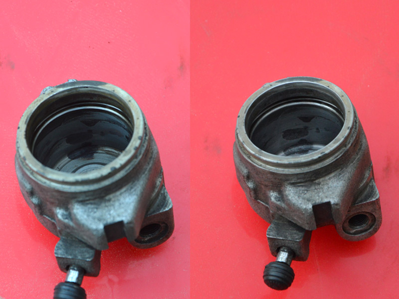

    L'auto freinait en continue coté passager, le piston n'était pas assez rentré d'au moins 1/2 mm  Rolling Eyes
    Ayant passé l'âge des bricolages, petites séances de bricolages entre 21h et 23h pour qu'elle soit prête pour le days ! Donc démontage complet des étriers, changements des joints avec graissage au bisulfure de molybdène, poncage des cuves gentiment pour lisser, remontage avec les fixations neuves, graissage de la zone de glisse pour que ca bouge facilement et purge des 4 freins.

    Petite aprem bricole, changement des joints de poignées, la partie avant est spécifique. A gauche celui de type 2 qui empêchait le jeu dans la poignée en attendant d'en trouver (charcuté grossièrement) et à droite le neuf d'origine ref 861 837 209.
    Et les ptits caches pédales VW, y avait besoin  Surprised
