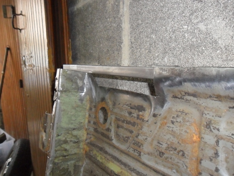

Cette après-midi, j'ai commencé à nettoyer mon plancher, c'est à dire retirer les restants de tôles des bas de caisse, retirer le goudron pour contrôle.
J'espère que je ne vais pas être ennuyé car l'arrière du plancher diffère de l'origine, il y des supports supplémentaire et des renforts plus petits.
J'ai ensuite fais une pose à blanc.
Sur cette partie, je me suis aligné avec la fermeture de bas de caisse. Je pensais la laisser mais je vais devoir la retirer pour la traiter.
Il n'est pas tout a fait à sa place, il doit encore avancer d'environ 15 mm vers l'avant car il ne pose pas sur les renforts qu'il y a devant. La descente de longeron gauche a subit un choc car le plancher est plus haut que prévu.
Merci pour le conseil pour le maillet car il est vrai que j'aime bien travailler la tôle.
Concernant les professionnels, un ancien collègue d'un service carrosserie est passé est m'a simplement dit que j'étais fou...
Bref.

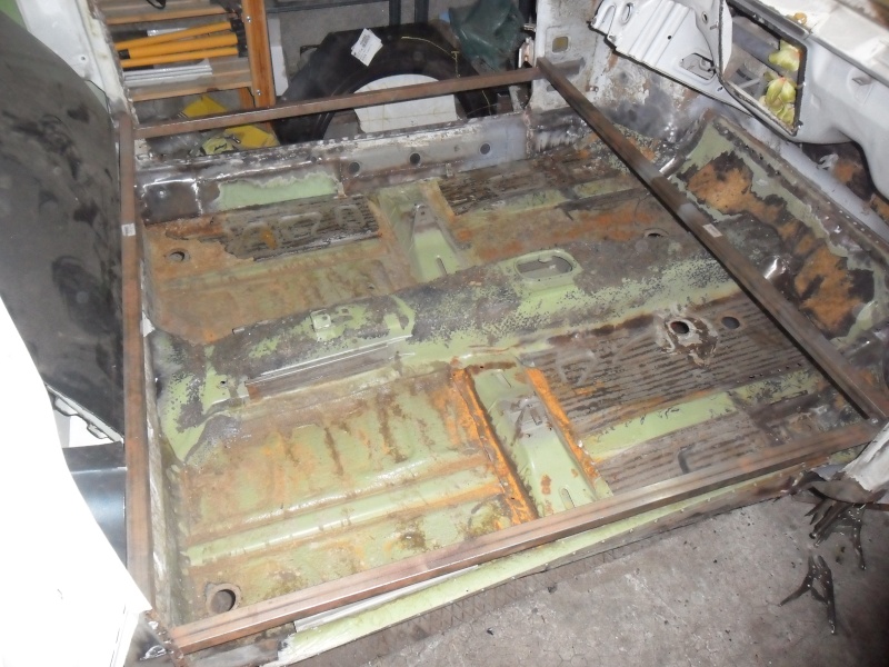

Nettoyage du côté droit du plancher. Au final, j'ai tout de même retiré la fermeture de bas de caisse qui était corrodé.
J'ai également retiré le goudron pour voir l'état du plancher en dessous. Il est très propre, je vais attendre avant de mettre la tôle à nue. Je n'aurais que deux patch à refaire et la traverse centrale de siège à remplacer. J'en profiterais pour traiter en dessous de celle-ci.
J'ai commencé la partie gauche aussi.
Tout doucement, sa prend forme, et je peux vous dire que sa fait plasir
Bon il ne faut pas ce leurrer nomplus, il y a encore beaucoup de travail à fournir sur le plancher.

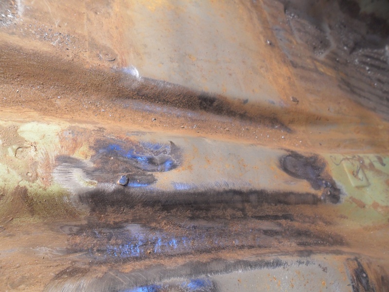

Le nettoyage du plancher avance tout doucement. Je commence à travailler la caisse pour pouvoir la traiter, aux vues des temps de séchage du CIP...
Je n'ai pas eu beaucoup de temps cette après midi car je suis allé voir ma future restauration.
En plus elle est équipée de climatisation ! Accessoire d'origine, à voir...
Concernant l'état, fort abîmée, au moins autant que la 50 si ce n'est plus, le plancher arrière est par terre, pont bloqué, vitesses en vrac. Ma foie, je me suis assis dedans sans passer au travers ...
Mais revenons à nos petits pois, j'ai débuté le "dérouillage" de la descente de longeron. Il y a du travail encore une fois.
Entre temps j'avais reposé les portes car j'avais un doute sur l'alignement du plancher, pas de soucis de ce côté.
Demain aprem donc je continuerais le pré- décapage.

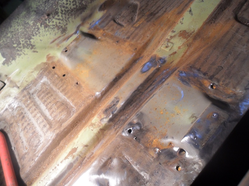

Cette après midi, j'ai soudé ma descente de longeron.
J'ai réussi à stabiliser mes paramètres pour avoir des points correct. Comme je m'en sortais étonnament mieux j'ai poursuivis dans ce sens.
Ensuite réparation du plancher (il n'y en a pas qu'une seule)
Sur la caisse.
Système D pour maintenir droit mes arrêtes de plancher. Un profilé 20*20
Au tour de la traverse centrale de siège passager.
A ce moment, je peste contre moi même pour le dépointage exécrable, il y a quelques mois dans mes début...
Finalement, je vais retirer le conducteur également car il est bien rongé en dessous.
Sur la caisse.

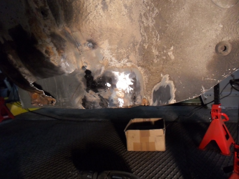

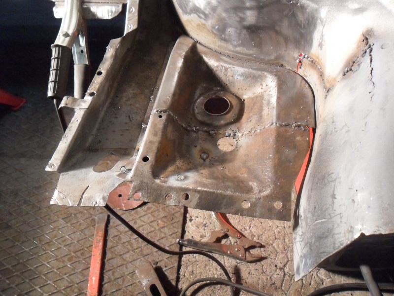

Bon aujourd’hui je vais m'acharner un peu sur le plancher. Je vais terminer les rustines qui n’empêchent de le reposer.
Partie arrière gauche.
Mise en place d'un centreur de fortune.
Soudure, à noter que je ne soude pas completement la pièce, la partie qui remonte sur le plancher arrière sera ajustée par rapport à la caisse.
Au tour de la partie avant gauche. Bien attaquée elle aussi.
J'ai formé une pièce volontairement difforme car la tôle du plancher est bien attaquée, et proche d'être percée.
Pointage, alignement, soudure, etc...
Petite finition de l'arrête inférieur.
Voilà pour cette après midi, il faut vraiment que j'investice dans un masque de soudure car mon visage sur le côté gauche est pire qu'après un bon coup de soleil.

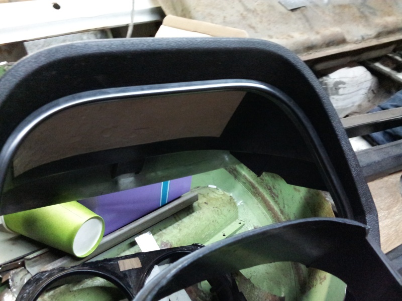

On continu avec un peu de bricolage ce soir. J'ai redonné un coup de jeune à mon cache central de volant.
Donc je suis partie de ça.
Pour en arriver ici.
Je ne vais pas vous cacher que c'est la mer*e à faire à l'aérosol. Marouflage des zones a faire en gris, Scotchbrite, primer d'accroche plastique, peinture, séchage, peinture, séchage...
Retirer le cache, maroufler ce que l'on vient de peindre, et ensuite même chose mais en noir satiné.
J'ai utilisé de la peinture effet "chrome" un bien grand mot, je savais pertinemment que sa ne brillerait pas mais au moins je me rapproche de l'origine, enfin je pence.

Pour continuer dans la lignée j'ai testé des barrettes de protection de porte, j'en ai coupé une tranche contenant un arrondi. Celle ci finira la déco de ma planche.
Le restant des barrettes sera utilisé pour ma casquette de compteur.
Sa ce colle très bien à la colle à chaud et ce forme facilement.
La planche prend des couleurs, que pensez vous le l'entourage chromé des buses centrales de ventilation ?! sa fait trop ? je n'arrive pas à me décider.
