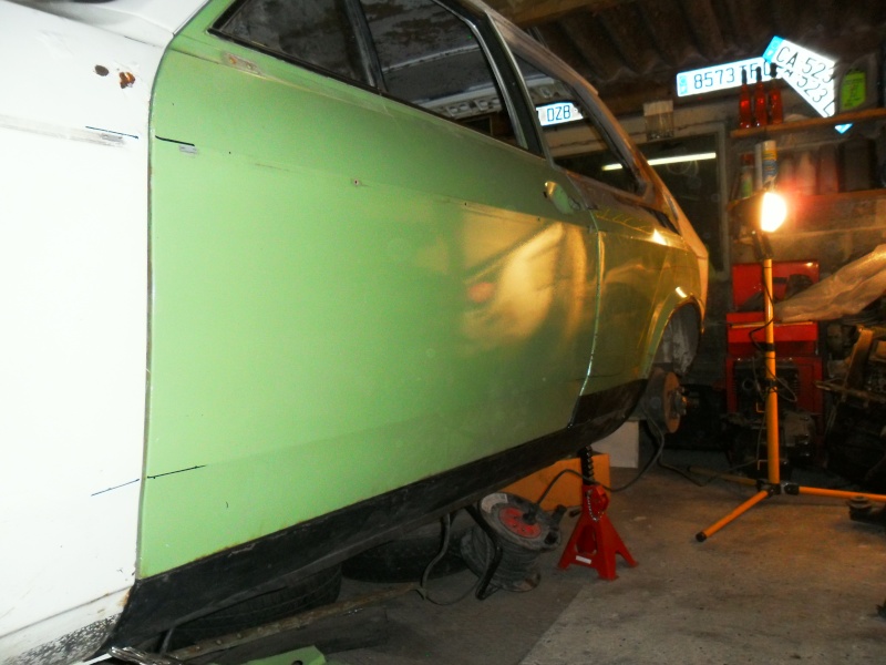

    Toujours pour m'entrainer, j'ai reposé les amovibles et positionné le bas de caisse.
    Les alignements sont corrects, même si la porte mord trop sur l'aile avant.
    Les arretes sont en face
    J'ai également essayé de former le bas de pied de caisse avec ma b*&! et mon couteau.
    Le résultat n'est pas celui que j'attendais mais je ne suis pas carrossier...

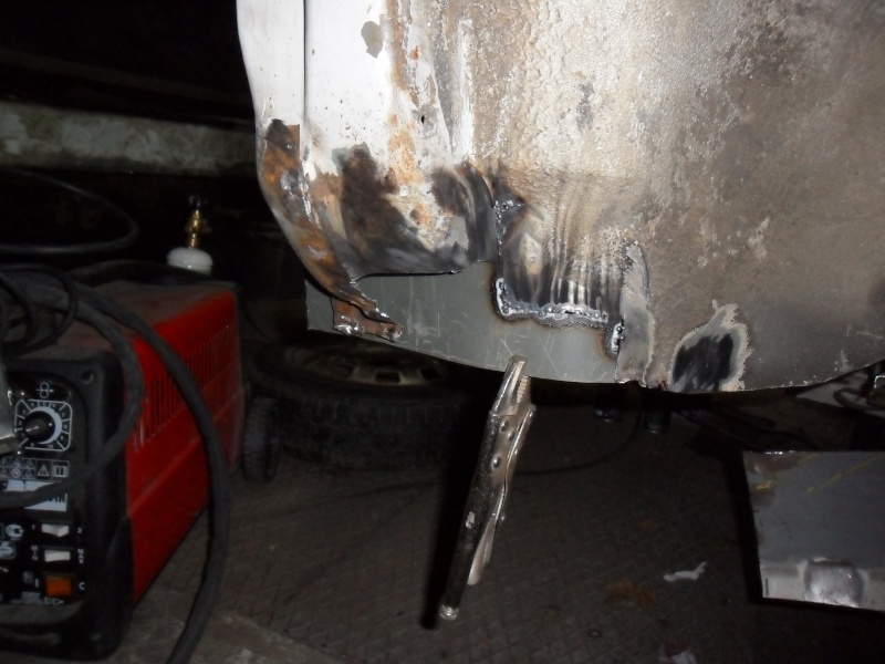

    Pour changer un peu de coin, j'ai travaillé sur ma doublure d'aile.
    J'ai tenté de reformer une tôle ce rapprochant de l'origine.
    Concernant la partie avant du passage de roue arrière, j'ai terminé de la traiter, je n'aurais plus que des finitions à apporter aux soudures.
    La doublure commence a ce terminer, il ne me reste plus qu'a terminer l'arc d'aile.

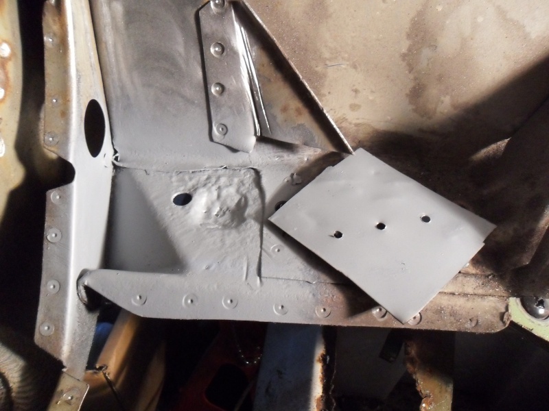

    Aujourd'hui je me suis attelé à mon renfort de vérin de coffre qui avait percé ma tôle (rongée par la rouille).
    J'avais commencé la dépose en Août dernier, j'ai continué, découpe d'une tôle de remplacement, traitement, soudure.
    Au lieu de bouchonner, j'ai fais deux cordons autour de ce renfort. Je commence à m'améliorer un peu au niveau soudure, mais j'ai encore beaucoup de temps à passer pour y arriver correctement.

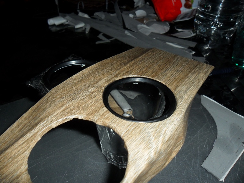

    Et ce soir j'ai testé une déco compteur. Mais là, j'ai besoin de vos avis car je ne sais pas si sa le fait ou pas. Il faut savoir su'une fois la casquette en placele bloc compteur est entierement couvert.

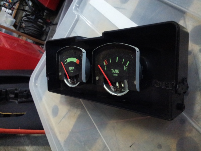

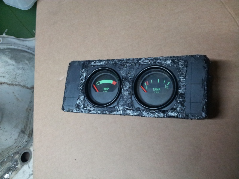

    J'ai commencé le bloc compteurs à partir d'une boite en plastique (ABS) qui contenait des embouts. L'avantage est que les compteurs seront accessible grâce à une simple ouverture.
    Déjà il a fallut raccourcir cette boite (hauteur), on voit le cordon juste derrière les compteurs, ensuite j'ai assemblé les façades.
    Ensuite j'ai soudé les façades sur une plaque de plastic un peu plus grande.
    Ici, le fond de la boite recevant les compteurs avec le couvercle qui va accueillir les façades lui aussi mis à bonne taille.
    Découpe de la face supérieur pour ne garder qu'un châssis, la hauteur finale allée être trop importante. Puis ensuite, découpe et soudure de la plaque contenant les façades.
    Et voilà le travail, le boitier est terminé, il ne me reste plus que des finitions de soudures, un peu de ponçages / peinture et le câblage à réliser.

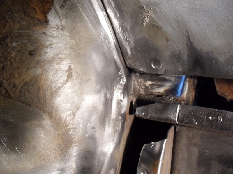

    Ses derniers temps je me suis occupé de mon latéral droit, tout du moins, je l'ai commencé. En premier lieu, il semble en meilleur état que le gauche. Donc je place mes éléments neuf et je trace.
    Machinalement je regarde à l'intérieur de l'aile. Et là, horreur
    Le fourreau de trop plein de carburant est attaqué comme il faut. Du coup, aucun moyens de le remplacer sans déposer l'aile. Effectivement, il manque la partie inférieur et une fois dans la main, c'est de la feuille à cigarette...
    Sinon pour le reste, je vais dire même chose que pour le côté gauche.

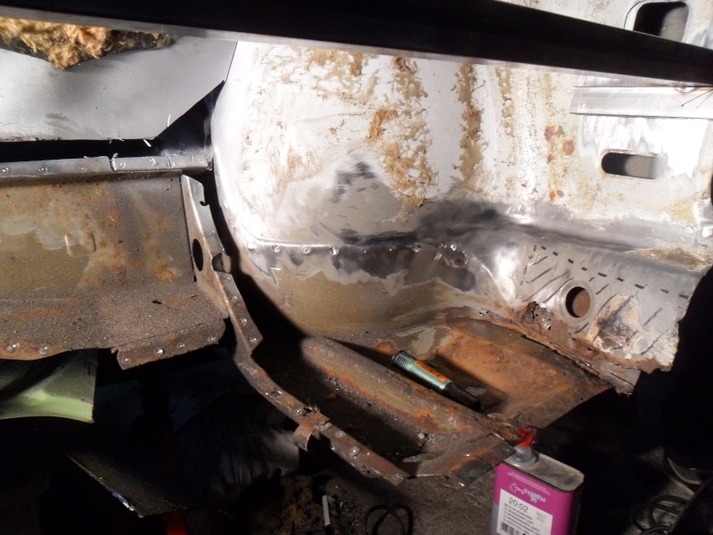

    Et pendant que je refais cette fameuse fermeture, mon regard ce penche sur mon plancher de remplacement, la fermeture droite est toujours dessus et en excellent état, du coup, je gratte un peu et retire le goudron, et effectivement, c'est très propre.
    Du coup sa chamboule un peu les projets, puisque j'en arrive ici.
    Ensuite je regarde le pied de caisse passager pour regarder jusque où il est attaqué. pour cela je retire une partie malade du plancher. Un peu de grattage...
    Pause pour cet endroit j'y reviendrai après. Maintenant il ne me rest plus qu'à nettoyer et préparer la zone pour passer de ça.
    A ceci.
    En plus mon foret à dépointer à la bonne idée de me lâcher...

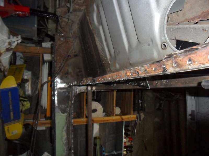

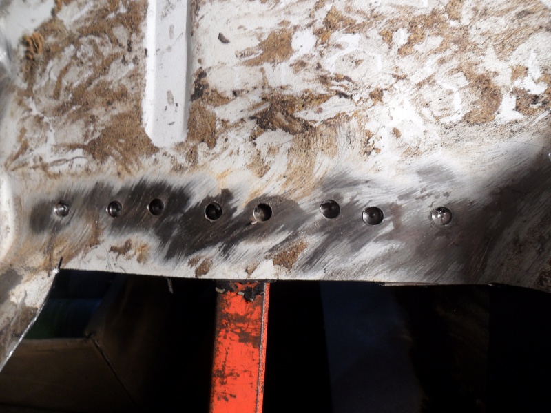

    Continuons, au fur et à mesure, je commence a maîtriser le dépointage. (avec un nouveau foret Smile)
    Ohhh, mais il est passé où l'écureuil ?! J'avais la même chose dans mon bas de caisse, mais comment est-il passé ?!
    Choses beaucoup moins amusante, de nouveaux trous... J'en ai marre !! What a Face
    Ici, derrière le tablier, juste à côté du support de boite de vitesses.
    Et ici, à droite le passage de roue, en haut à gauche le tablier, en bas à droite le plancher, et derrière le compartiment moteur.
    J'ai aussi terminé de retirer l'arrière du plancher.
    Les récentes surprises vont me retarder je devais reposer le plancher ce week end...
    Donc demain, bridage de la caisse au niveau des fixations de bras car je vais retirer le plancher totalement et fragiliser la partie avant. pour remplacer les parties malades. Je pence que je vais faire le plancher et le tablier d'une seule pièce, je regarderais la faisabilité. Et dimanche, décapage et traitement si tout ce passe bien.

    Les infos du week end, j'ai retiré le restant du plancher en découpant une infime partie du tablier.
    Les coins sont dégagés, les tôles étaient percées, j'ai fais de la place pour nettoyer.
    A gauche, c'est un peu moins amoché.
    Au niveau de support de boite, ce c'est pas joli. deux tôles ce superpose, toutes les deux percées pour accueillir les piges de contrôle de géométrie de caisse. Donc l'humidité s'est invitée entre les deux.
    Traitement au phosphate de zinc.
    Quatrième photos plus haut, le résultat.
    Viens au tour du pied de caisse. Au menu, de la dentelle et de la perforation.
    Découpe du superflu
    Je traiterais le pied de caisse ultérieurement de manière chimique je pence.
    Deux cartouches de gaz jetables qui ne permettent même pas de terminer les soudures... il v'a falloir que j’investisse dans une grande bouteille.
    Quelques coups de marteau pour former un patch.

    Tu tapes avec un marteau en metal?
    Concernant le gaz...moi j'aurais investi sur une coque saine.
