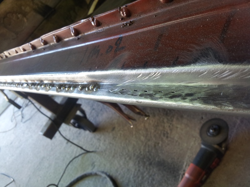

    Merci pour la suite de tes aventures!!!
    Pour la soudure de tes ailes, essai de faire des points de soudure eloignés que tu refroidis avec une eponge par exemple. En fait tu fais un point ici, un par la, un autre ici...tout en soudant la totalite afin d'eviter de trop deformer les toles. Car bonjour le plannage!!!

    Normalement, on doit avoir 20 fois l'épaisseur de la tôle pour le pointage(20x1mm en somme), après, j'essaye de partir du centre vers les extérieurs pour déplacer la chauffe de la tôle uniformément.

    Pose et bouchonnage du bas de caisse
    Changement de programme, j'ai repointé un autre panneau pour récupérer un galbe propre.

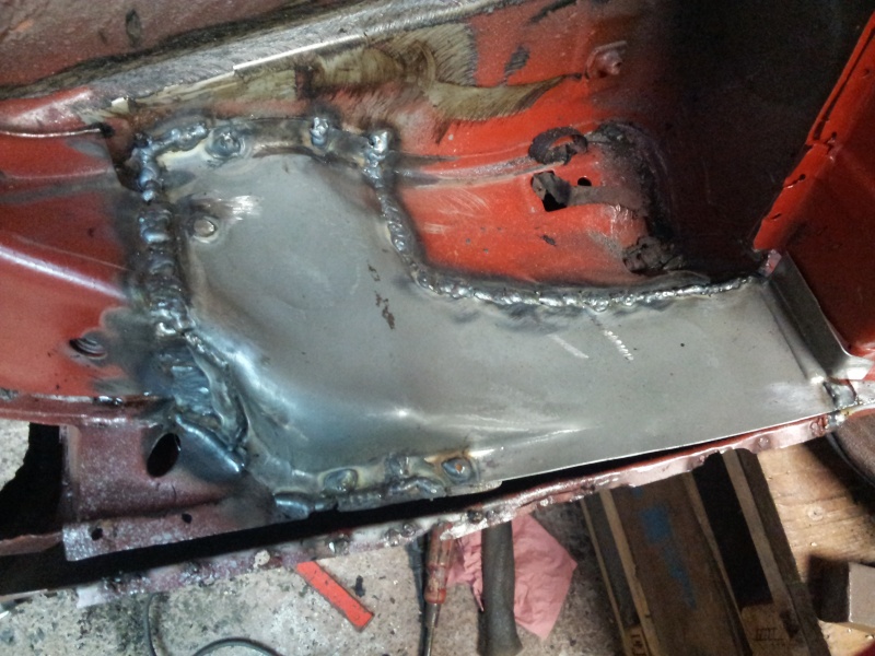

    Il est temps de se remonter les manches, donc, passage incontournable par le départ de longeron.
    Dépose partiel, il est inutile de tout déposer, et en plus c'est la torture pour passer les outils...
    Le petit plus, j'ai essayé le sablage (avec pistolet simple) + compresseur et le résultat est satisfaisant. L’inconvénient est qu'il faut préparer un minimum la surface à traiter sous peine de dépenser du sable (même s'il est récupérable) pour rien.
    Mise en place de la tôle de réparation que j'ai découpé, quelques ajustements car, comme vous pouvez vous en douter, les galbes sont différents.
    Ce soir, traitement si le planning le permet. Séchage sur la semaine et repose samedi matin.
